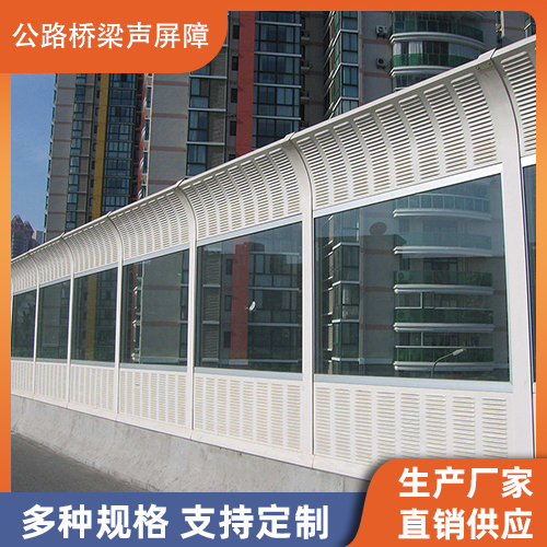

高架桥金属声屏障材质:铝板、镀锌板
孔型:百叶孔型 微穿孔型
板材厚度:0.5--1.0mm(可根据需要生产)
高架桥金属声屏障成品厚度:10cm(可根据需要生产)
高架桥金属声屏障宽度:50cm(可根据需要生产)高架桥金属声屏障
长度按需要加工生产
表面处理:高压静电喷涂(可根据需要喷涂各种颜色)
我公司可根据用户提供的材质、高架桥金属声屏障板厚、孔径、孔距、排列方式、冲孔区尺寸、四周留边尺寸进行生产。并可进行金属板整平、卷筒、剪切、折弯、包边、氩焊成型。
高架桥金属声屏障主要用于铁路和公路沿线,目前,高架桥金属声屏障主要用于高速公路、高架复合道路、城市轻轨地铁等交通市政设施中的隔声降噪、控制交通噪声对附近城市区域的影响,也可用于工厂和其它噪声源的隔声降噪。隔音屏障生产厂家

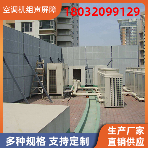

高架桥金属声屏障主要用于工矿企业和大型冷却塔、空调设备等噪声敏感点的降噪处理。高架桥金属声屏障可以通过专用高强度弹簧与螺栓及角钢等方法将其固定于立柱槽口内,形成隔音墙,隔音墙可喷涂多种颜色,达到与周围景观相一致的效果。隔音屏障生产厂家
