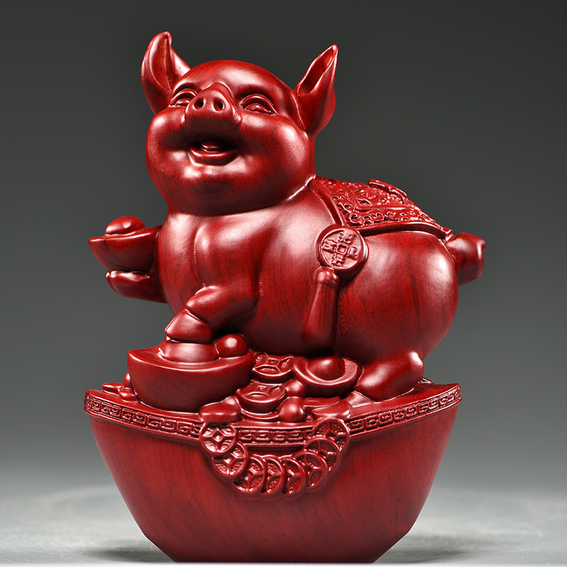

所谓木雕技法,就是木雕创作中作者对于形象和空间的处理手法。这种手法主要体现在削减意义上的雕与刻。确切地说,就是由外向内,一步步通过减去废料,循序渐进的将形体挖掘显现出来。在一次次的减法造型中,我们不仅体会到作品在“脱壳而出”的快慰,而且还能感受到各种刀法产生的特殊韵昧,有些偶然的效果,能使作品产生新的意韵。因此,在木雕艺术创作中,最有意义的探索是运用各种刀法,恰到好处的体现我们的创作意图。
刀法好比书法、绘画中的笔触,它能起到加强、丰富作品艺术效果的作用。优美的笔触之所以形成是技术达到了纯熟的表现。时常有人在临摹一张好画时,感到最难的莫过于笔触,因为笔触是作者的心灵与技巧相结合的产物,是任何模仿都难以体现的东西。所以只有掌握技巧并不断地积累经验,才能达到理想的真正属于自己的刀法。那种木纹与雕痕、光滑与粗糙、凹面与凸面、用圆刀排列,平刀切削……它们所表现的艺术语言,其魅力是其它材质的雕塑无法达到的。
粗坯是整个作品的基础,它以简练的几何形体概括全部构思的造型,要求做到有层次、有动势,比例协调、重心稳定整体感强,初步形成作品的外轮廓与内轮廓;凿粗坯:可从下到下,从前到后,由表及里,由浅入深,一层层地推进。凿粗坯时还需注意留有余地,如同裁剪衣服,要适当的放宽。民间行话说得好:“留得肥大能改小,惟愁瘠薄难复肥,内距宜小不宜大,切记雕刻是减法。”凿细坯:先从整体着眼,调整比列和各种布局,然后将具体形态逐步落实并成形,要为修光留有余地。这个阶段,作品的体积和线条已趋明朗,因此要求刀法圆熟流畅,要有充分的表现力;
木雕技法步骤
修光:运用精雕细刻及薄刀法修去细坯中的刀痕凿垢,使作品表面细致完美。要求刀迹清楚细密,或圆滑、或板直、或粗犷,力求把作品意图准确地表现出来;
打磨:根据作品需要,将木雕用粗细不同的木工砂纸搓磨。要求先用粗砂纸,后用细砂纸。要顺着木的纤维方向打磨,直至理想效果;
平刀:刃口呈平直,主要用于铲平木料表面的凹凸,使其平滑无痕。大型号用来凿大型的木雕,有块面感,运用得法,如绘画的笔触效果,显得刚劲有力,生动自然。平刀的锐角刻线,有强烈的木趣刀味。
圆刀:刃口呈圆弧形,多用于圆形和圆凹痕处,在雕刻传统花卉上也有很大用处。圆刀横向运刀比较省力,对大的起伏、小的变化都能适应。而且圆刀的线条不肯定,使用起来灵活且便于探索。
斜刀:刃口呈45度左右的斜角,主要用于作品的关节角落和镂空狭缝处作剔角光。如果刻人物眼角处,斜刀更好用。斜刀又分正手斜与反手斜,以适合各个方向。
中钢刀:刃口呈三角型,因其锋面在左右两侧,锋利集点就在中角上,因此用里推压越重,三角刀刻出的线条就粗,反之就细。三角刀主要用于刻毛发、刻装饰线纹,操作时三角刀尖在木版推进,木屑从三角槽内吐出,三角刀尖推过的部位便刻画出线条来。
木雕的辅助工具主要有敲锤、斧子、锯子、木锉。斧子的用途是配合出坯,大量砍削木料,注意砍削时不宜用力过大,不可直上直下砍,斧刃应与垂直的木纹保持45度左右,否则,木料会开裂。木锉的用途主要是在圆雕的细坯阶段,可代替平刀将刀痕凿迹锉平整以便修光,又可代替圆刀或斜刀作镂空处理。
