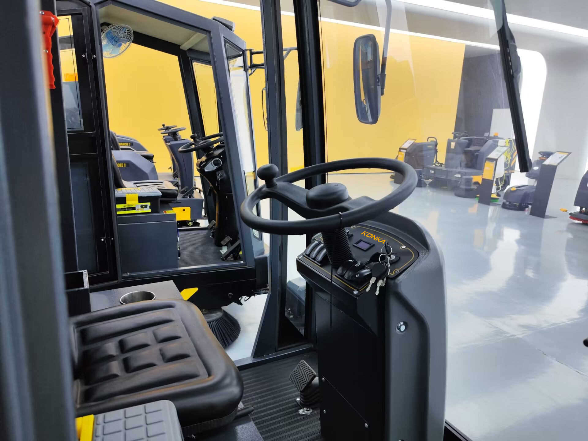

  小区康佳电动扫地车

康佳扫地机
康佳扫地机
