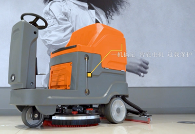

    以前我们清洁地面都是用拖把、抹布,这些小面积还可以若是面对几千甚至是上万平方,这种方式一个人是万万完不成的,像这种情况荣事达驾驶式洗地机可以发挥出该有的优势!适合多种材质的硬质地面,可以做到清洗地面的同时把污水吸干带离现场,今天荣事达小编来给大家讲讲使用驾驶式洗地机的注意事项。
    1、再使用荣事达驾驶式洗地机之前要根据地面材质来选择使用毛刷还是百洁垫,避免对地面造成伤害。
    2、使用完荣事达驾驶式洗地机之后需要将污水箱内的污水倒干净并将水箱冲洗一遍,若是不经常使用还要把清水箱未用完的清水也倒掉,避免长期存放滋生细菌。
    3、地面油污重的时候要在荣事达驾驶式洗地机的清水箱内加入适量专用清洁剂,若是产生泡沫过多可在污水箱内加入消泡剂,避免泡沫对吸风电机造成影响。
    4、在荣事达驾驶式洗地机工作完之后需要注意它的用电情况,电量不足需要及时充电不影响下次使用,切记不可亏电使用会对电瓶造成不可逆的影响。
    5、需要注意荣事达驾驶式洗地机的刷盘使用情况,若是发现毛刷变短需要及时更换不然会影响清洁效果。
以上五点内容就是小编给大家整理的,希望能帮助到您,若您要采购洗地机可咨询右侧的在线客服哟。
