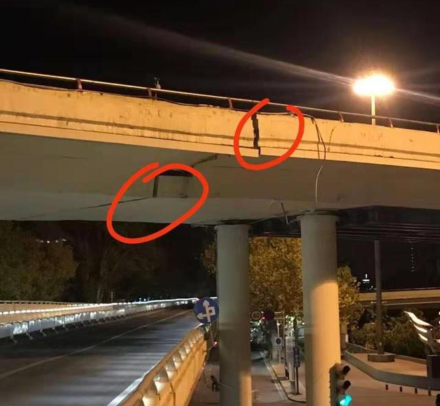

“今天在个别城市立交桥上看到一个很宽的缺口。不知是伸缩缝还是安全隐患?有市民反映,路过无意间看到立交桥上有明显的缺口,不禁担心起来。希望专业人士帮忙解答。
桥梁伸缩缝
桥梁伸缩缝

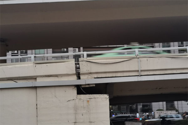

通过了解,据工作人员回答说,立交桥上的缝隙是高架桥应该有的伸缩缝,桥梁伸缩缝是桥上的横向缝隙,合理适应热胀冷缩的原则,不影响安全或正常通行。
这样的裂缝曾让不少人虚惊一场。微博一位不明真相的人表示,担心大桥质量问题,提醒人们绕行,呼吁相关部门重视。
市政工程管理处桥梁所及时安排人员进行现场勘察。相关负责人表示,这部分是设置在大石桥立交桥三楼的钢制伸缩装置。此处梁的下部断开,以保证梁的正常膨胀和变形。伸缩缝功能和状态良好,桥梁设施安全牢固,公众可放心通行。
桥梁伸缩缝厂家
桥梁伸缩缝厂家
另一位专业人士介绍,正常来说,桥梁伸缩缝的宽度是10cm到20cm,在安全范围内,大家不用担心。需要注意的是,当立交桥伸缩缝超出安全允许范围,或者缝隙处混凝土块脱落时,就要警惕了。市民朋友一旦发现此类问题,可及时拨打12319反映,工作人员会第一时间联系相关部门进行处理。
