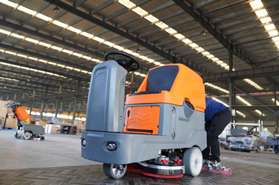

  工业洗地机主要分为手推式洗地机和驾驶式洗地机,但是不论是手推式的还是驾驶式的洗地机,它们都能很快捷很干净的完成清洁工作,相对于这种大型的工业洗地机清洁设备来说,一定要了解洗地机的结构与工作原理,知道洗地机的工作流程,因为不正确的使用方式会给洗地机带来不必要的故障,对洗地机造成损害。

  工业洗地机的使用方法
  (1)打开清水箱,注入清水与适量的工业洗涤剂,消泡剂。注意:严禁将洗衣粉和高泡沫清洁剂、洗洁精倒入水箱,产生的泡沫会损坏或烧毁机器。
荣事达洗地机
荣事达洗地机
  (2)放下吸水扒到地面,放下刷盘到地面。
  (3)打开水阀开关调好出水量。
  (4)依次打开电源开关、刷盘开关、吸水开关,开始工作,清洗地面。
  (5)清洗完毕依次关闭刷盘开关、水阀开关、吸水开关及电源开关。
  (6)抬起吸水扒和刷盘离开地面。
  (7)打开污水箱,排放污水并清洗污水箱。
  (8)给机器充电并将机器置于良好通风处。
