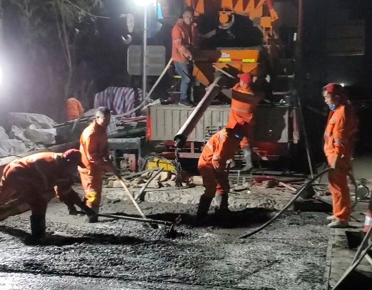

1、机场道路应急抢修:20年来,双快水泥先后在华北、西北、西南、中南等地区数十个机场进行了应急抢修,大部分是在不关闭机场的情况下进行的,保证了战备和训练的正常进行,为空军及时进行应急抢修提供了新的素材。
2、用于隧道衬砌和漏水处理;隧道开挖中危石的锚固;修补给排水管道接头漏水,各种加固,如桥梁基础加固,整体和滑模施工的修补,低条件下的工程施工等。,取得了良好的效果。
3、多年来广泛应用于土木工程、地下室、隧道工程中,用于止水;混凝土路面的修复等。
