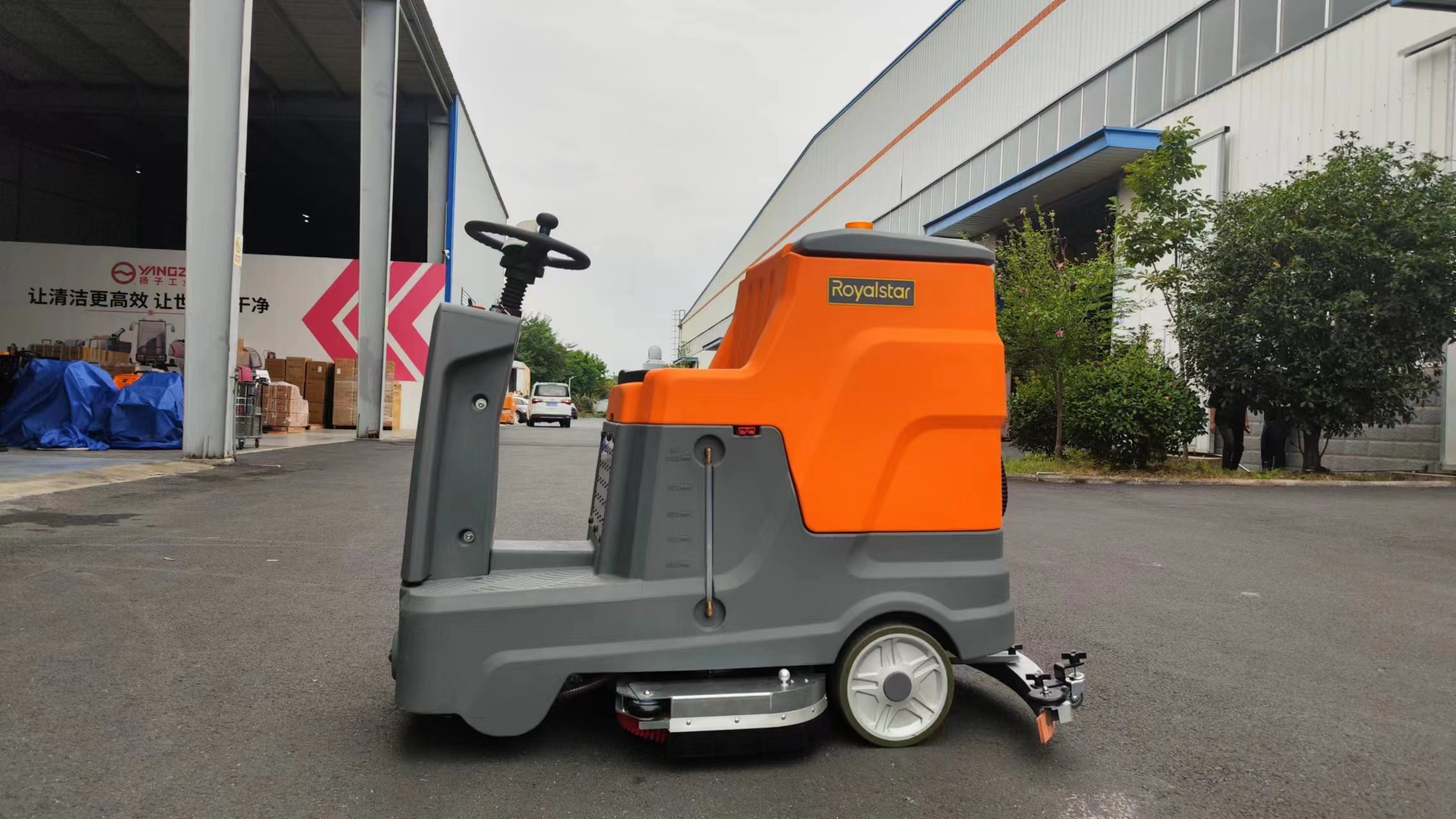

  洗地机、扫地机易损件及耗材日常维护
  洗地机,扫地机易损件的更换周期一般不固定,要根据用户地面的粗糙程度和机器使用频率而定,一般扫地机易损件的更换周期要比洗地机易损件更换周期短。下面我们就两种清洁设备机器的易损件更换分别分析一下。
  扫地机的易损件主要就是刷子,扫地机的刷子包含机器里面的滚刷和边刷,这两种易损件的更换周期也是不一样的,其中边刷的更换周期要短一点,而主刷更换周期要长一点,一般用户在更换扫地机易损件时,都是主刷和边刷要一起换,这样其实造成了一部分浪费。
荣事达洗地机
荣事达洗地机
  还有重要的一点是,平时在使用机器时,一点要注意刷子与地面的高度,过高则清扫不干净,过短又造成刷子的浪费,因此用户在使用洗地机过程中应该要注意。
  说到洗地机的易损件包含两块,一块是洗地机的刷盘,一块是洗地机的吸水扒条(又称吸水胶条)。一般情况下,洗地机的吸水扒条3-4个月左右更换一次,洗地机的刷盘一般半年左右更换一次。这里要提醒用户的是:洗地机的吸水扒条一般都可以上下翻过来使用。
