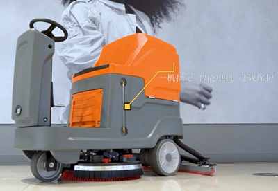

荣事达洗地机
荣事达洗地机
  如何能让洗地机在清洗过程中让地板干净而又不刮伤地板呢?正确选取毛刷百洁垫是关键!我们需要根据不同的地板类型,搭配不同材质的毛刷百洁垫,才能事半功倍。那么,洗地机上的工业毛刷百洁垫该怎么选择?又得多久更换一次呢?不着急,答案接下来为你揭晓。
  你的洗地机要更换毛刷百洁垫了吗?参考我的经验分析,能帮助您快速判断该选用什么材质的毛刷百洁垫哦!
  毛刷的选择:如果是水泥地、大理石地面,水磨石跟地砖地面清洁的要求相对较低,也比较耐磨,都可以用毛刷,清洁更彻底。
  首先,不同的地面材质以及卫生状况需要使用不同的洗地机毛刷,如环氧地面应该使用软刷如羊毛毛刷、尼龙毛刷;而大理石地面应该使用中等硬度材质的毛刷,此时可以选用PPT这种材质;而水泥地面则一般使用硬刷,因为这样才可以更加把水泥地面凹凸不平的灰尘杂物给洗刷干净。
  为什么不同的使用环境选用不同材质的工业毛刷呢?因为当我们如果使用的毛刷不当的话不仅会给地面带来损伤,而且其清洗效果也不如理想。因此,广大洗地机的生产厂家,在选购其工业毛刷的时候,因根据产品型号的不同,以及应用环境的不同,定制不一样材质的毛刷,这样才能让你的洗地机产品更受欢迎!
  那洗地机工业毛刷的使用年限有多久呢?这个其实是没有固定的期限,需要根据地板的粗糙程度来估算,一般情况下,洗地机的工业毛刷是使用寿命大概是一年左右。不过,如果地板比较粗糙,那么可能8个月左右就需要更换了,如果地板很光滑,可能能够使用1.5年也是可以的,倘若其毛刷使用频率不高,甚至2年才换一次也是完全没有问题的。
  百洁垫的选择:一般搭配针盘使用,环氧地坪、打过腊的地坪而言,这种地面不耐磨,选择百洁垫这种软质百洁垫来进行清洗,百洁垫分为红色黑色和白色根据软硬程度不同来区分的,一般标配是红色,适用于刚做好的环氧地面。
