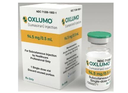

【生产企业】:Alnylam制药公司
【规格】:注射剂,94.5mg/0.5mL,透明、无色至黄色溶液,装在单剂量瓶中。
【商标】:Oxlumo
【通用名】:Lumasiran injection
【贮藏】:储存在其原始容器中置于2℃至25℃。
