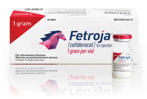

【生产企业】:盐野义(Shionogi)公司
【规格】:白色至灰白色无菌冻干粉;在单剂量药瓶中复溶后供静脉输注;每瓶含1g Fetroja;每盒含10瓶。
【商标】:Fetroja
【通用名】:cefiderocol,头孢地尔
