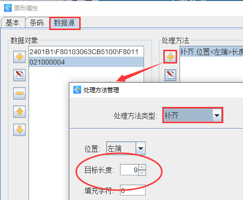

8011代表的是组件/部件标识,后面用的是序列号。用户可以根据自己的需求在二维码软件中使用“序列生成”生成从21000004开始的流水号(流水号位数为9位,当时位数不足时用0填充)。步骤如下:
同样在“图形属性-数据源”中,点击“十字添加”按钮,弹出的窗口中数据对象类型选择“序列生成”,在“开始字符串”输入框中,输入21000004,点击“确定”。
然后再在对应的右侧“处理方法”中选择“补齐”,设置“位置”为左端,“填充字符”为0,“目标长度”为9,这样就生成了序列号为021000004的数据。
