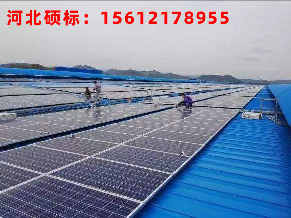

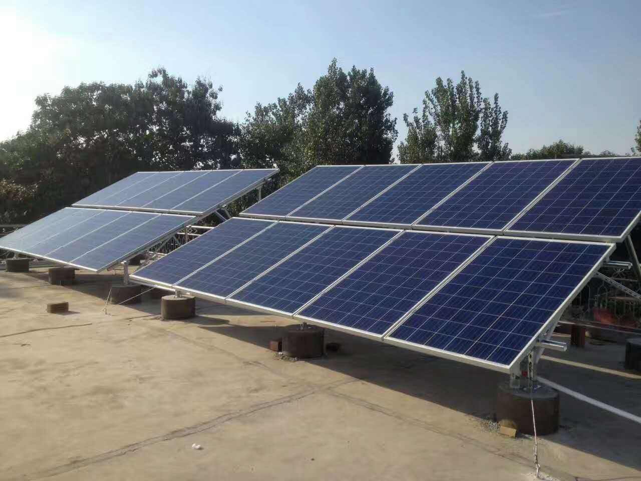

太阳能光伏供电系统特点太阳能是一种清洁、可再生的新能源,有利于保护当地的生态环境。太阳能具有数量巨大、时间长久、清洁干净等优点,建设周期短,装机规模灵活、可靠性高、运行维护简单等特点。
太阳能是解决目前无电地区的最有效、最清洁的新能源,不但有利于提高人民的生活质量,更主要的是获得脱贫所需要的观念和农牧业生产技术,通过项目的实施,优化当地农鱼业生产系统的电源结构,为农鱼业可持续发展做出贡献。太阳能与柴油发电、火电等相比较它有洁净、环保、日常维护费用小等优点。
太阳能光伏供电系统的工作原理及组件组成!
柴油和火力发电需每日消耗大量的柴油和煤炭,既消耗能源又污染环境。太阳能光伏供电系统是利用太阳能电池将太阳的光能转化为电能后,通过控制器的控制,一方面直接提供给转换电路及负载用电,另一方面将多余的电能存储在蓄电池中,到了夜晚或是太阳能电池产生的电力不足时,蓄电池就会将所存储的电能供给转换电路及负载用电。
太阳能光伏供电系统的光电池组件是由多个单晶硅(或多晶硅、非晶硅等)电池单体串并联,并经严格封装而成的。而其中的电池单体太阳的照射下可发生光电效应而产生一定的电压和电流,通过串并联组合后经电缆送至充电控制器。
充放电控制器,是对蓄电池进行自动充电、放电的监控装置,当蓄电池充满电时,它将自动切断充电回路,使蓄电池不过度充电;当蓄电池过放电时,它会报警提示并自动切断用电回路,从而保证蓄电池能够长期可靠运行。当太阳能电池组件对蓄电池充满电后,系统自动恢复充电。
太阳能光伏供电系统的控制器具有反向放电保护功能和极性反接的电路保护功能。蓄电池为系统的储能部件,主要是将太阳能电池产生的电能存储起来供夜晚或光照不足的时间用电。光伏支架发电系统的组成有哪些光伏支架发电系统,按其使用场所不同,可分为空间应用和地面应用两大类。
在地面可以作为独立的电源使用,也可以与风力发电机或柴油机等组成混合发电系统,还可以与电网联接,向电网输送电力。目前应用比较广泛的太阳能光伏供电系统主要是作为地面独立电源使用。通常的独立光伏发电系统主要由太阳电池方阵、蓄电池、控制器以及阻塞二极管组成,其作用分别如下:
1.光伏电池方阵:方阵的作用是将太阳辐射能直接转换成电能,供给负载使用。一般由若干太阳电池组件按一定方式连接,再配上适当的支架及接线盒组成。
2.蓄电池组:蓄电池组是太阳电池方阵的贮能装置,其作用是将方阵在有日照时发出的多余电能贮存起来,在晚间或阴雨天供负载使用。在太阳能光伏供电系统中,蓄电池处于浮充放电状态,夏天日照量大,除了供给负载用电外,还对蓄电池充电;在冬天日照量少,这部分贮存的电能逐步放出,在这种季节性循环的基础上还要加上小得多的日循环,白天方阵给蓄电池充电,(同时方阵还要给负载用电),晚上则负载用电全部由蓄电池供给。因此,要求蓄电池的自放电要小,而且充电效率要高,同时还要考虑价格和使用是否方便等因素。常用的蓄电池有铅酸蓄电池和硅胶蓄电池,要求较高场合的也有价格比较昂贵的镍镉蓄电池。
3.控制器:在不同类型的太阳能光伏供电系统中控制器各不相同,其功能多少及复杂程度差别很大,需根据发电系统的要求及重要程度来确定。控制器主要由电子元器件、仪表、继电器、开关等组成。在简单的太阳电池,蓄电池系统中,控制器的作用是保护蓄电池,避免过充,过放。若光伏电站并网供电,控制器则需要有自动监测、控制、调节、转换等多种功能。如果负载用的是交流电,则在负载和蓄电池间还应配备逆变器,逆变器的作用就是将方阵和蓄电池提供的低压直流电逆变成220伏交流电,供给负载使用。
4.阻塞二极管:也称作反充二极管或隔离二极管,其作用是利用二极管的单向导电性阻止无日照时蓄电池通过太阳电池方阵放电。太阳能光伏供电系统对阻塞二极管的要求是工作电流必须大于方阵的Z大输出电流,反向耐压要高于蓄电池组的电压。在方阵工作时,阻塞二极管两端有一定的电压降,对硅二极管通常为0.6V~0.8V;肖特基或锗管0.3V左右。
