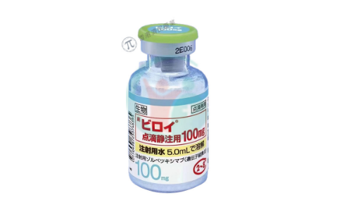

Vyloy是全球首个获得批准的CLDN18.2靶向疗法,是一种首创的嵌合IgG1单克隆抗体,旨在与Claudin(CLDN)18.2结合并诱导癌细胞死亡。
【生产企业】安斯泰来(Astellas)
【规格】注射用:100mg zolbutuximab-clzb,白色至灰白色冻干粉,单剂量小瓶,用于复溶。
【商标】Vyloy
【通用名】zolbetuximab-clzb
【中文名】佐妥昔单抗
【日文名】ゾルベツキシマブ(遺伝子組換え)
【贮藏】将Vyloy小瓶放入原包装箱,在2ºC至8ºC (36ºF至46ºF) 的温度下冷藏。请勿冷冻。请勿摇晃。
