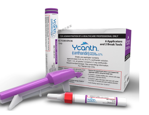

【生产企业】Verrica Pharmaceuticals Inc.
【规格】每个YCANTH安瓿含有约0.45mL 0.7%斑蝥素溶液。 每毫升YCANTH含有7毫克斑蝥素 (0.7%)。
【商标】YCANTH
【通用名】cantharidin
【中文名】斑蝥素
【贮藏】储存在20°C至25°C的室温中,避光保存。
