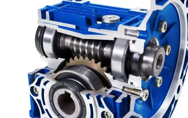

屏幕截图 2025-08-09 214701.png 一、自锁原理:基于摩擦与几何关系的单向传动
涡轮蜗杆减速机自锁功能源于其独特的传动结构:
蜗杆主动,蜗轮从动
当蜗杆作为主动件旋转时,通过螺旋齿面推动蜗轮转动,实现减速传动。此时,若蜗轮试图反向驱动蜗杆(如负载因重力下滑),由于蜗杆螺旋齿面的倾斜角度(导程角)与摩擦力的共同作用,蜗轮无法带动蜗杆旋转,形成单向锁止。
导程角与摩擦角的关系
自锁的核心条件是蜗杆的导程角(螺旋升角)小于啮合轮齿间的当量摩擦角(摩擦角=arctanμ,μ为摩擦系数)。此时,摩擦力产生的阻力矩大于负载产生的驱动力矩,机构无法反向运动。
