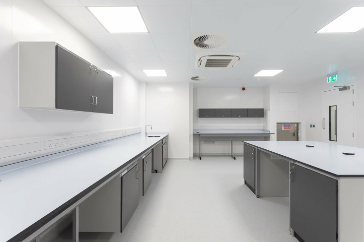

洁净实验室(Cleanroom)是指通过控制空气中的微粒子、温度、湿度、气流模式等环境参数,达到特定洁净度要求的特殊实验室。洁净实验室广泛应用于医药、半导体、食品、化妆品等行业,其建设和施工需要严格的规范和标准。下面实验室装修公司小编将详细介绍洁净实验室建设及施工都有那几个关键步骤。
