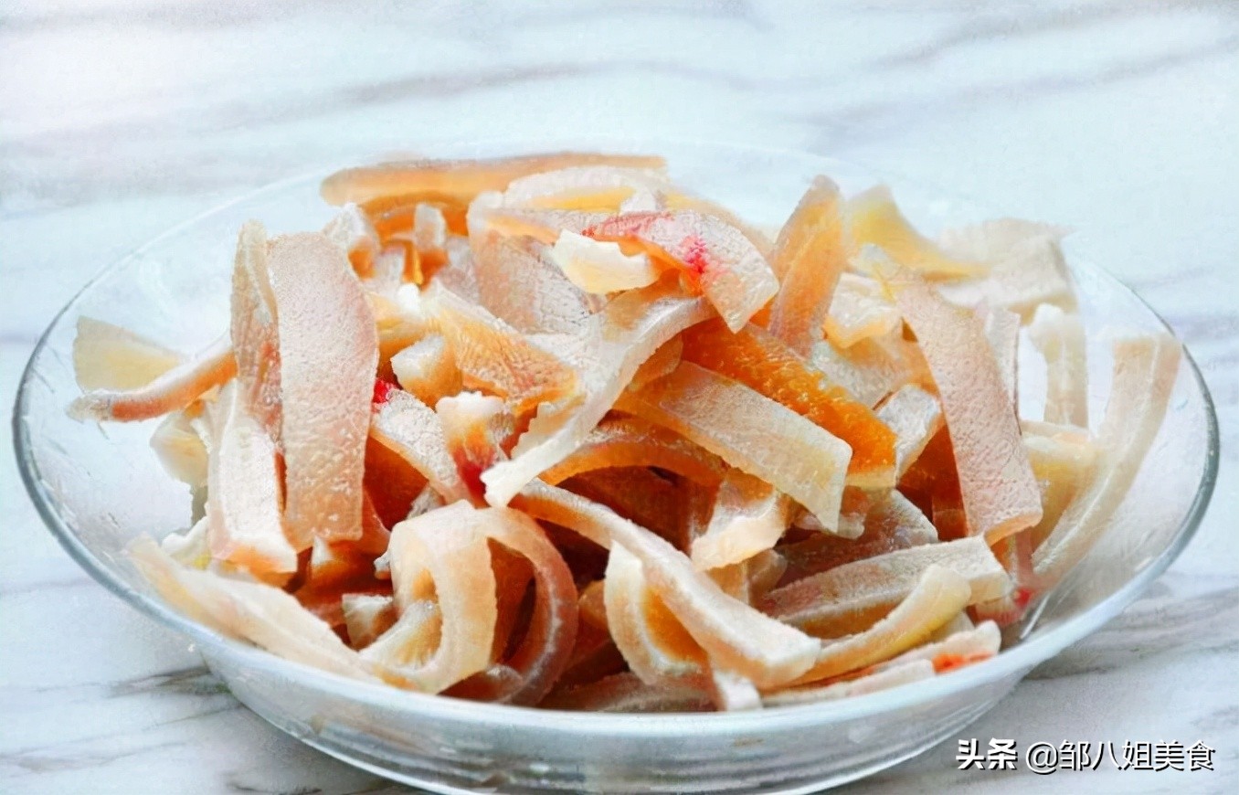

猪皮准备好,尽量选择那种猪毛少的猪皮,我每次做猪皮冻的猪皮都是平常积攒出来的,你若喜欢吃猪皮冻不妨也这么做,等到攒了一堆就可以做了,若是没有提前攒的话,也可以去卖猪肉的地方买猪皮,价格不是很贵。

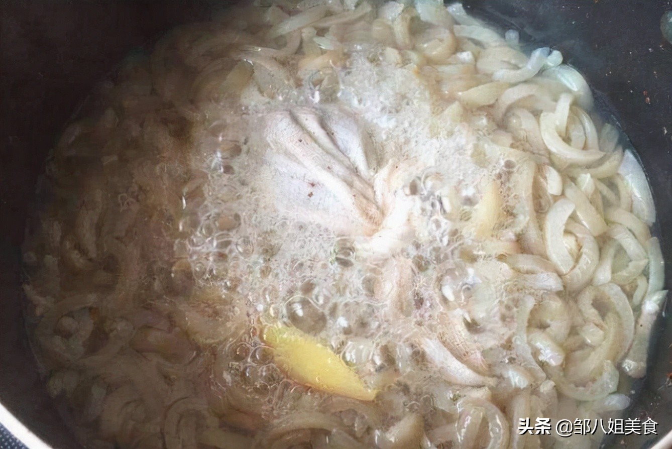

猪皮上多多少少都有猪毛,这一点不可避免,不过也不要拿着猪皮就处理猪毛,生猪皮很难去掉猪毛,尤其一些非常短小的那种根本去不干净,所以要先将猪皮倒进锅里,加水煮一下,煮的过程中可以加一勺白酒进去。

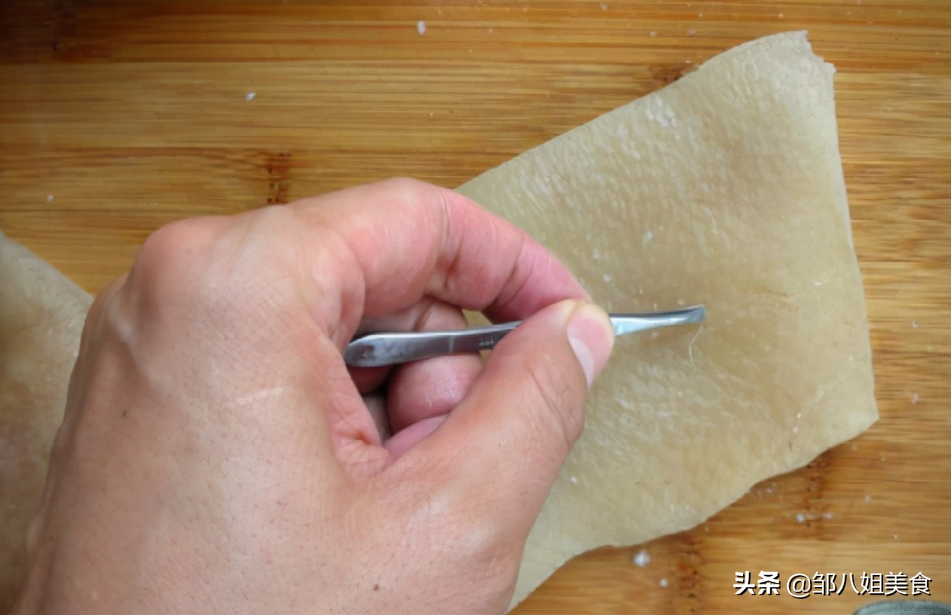

大约煮五分钟后捞出,不烫手的时候快速去一下猪毛,如果速度慢的话,可以将猪皮先泡水里,避免变干不好处理了,煮过后猪毛很好去掉。

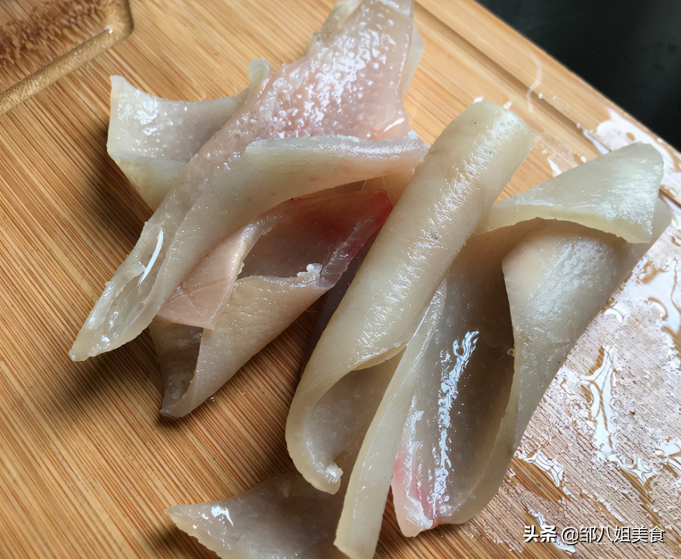

处理干净后冲洗一遍,再下锅煮两分钟,这次要趁热将猪皮上的油脂去掉,也就是白色的部分,去掉后再用刀刮一刮,确保看不到油脂。
用温水洗一洗,捞出后加一勺盐,下手抓一抓,这么做可以将还没有处理干净的油脂去掉,抓揉几分钟用水冲洗,再反复做这个动作,这一步要重复做多次最好,不要嫌麻烦,因为猪皮上的油脂去除的越干净,最后做好的猪皮冻就会越透亮,相反偷懒的话,做出的猪皮冻会浑浊,还带有腥味。
处理好后再次下锅,加凉水加白酒煮,如果有浮沫快速撇掉,煮五分钟捞出,用水冲洗,若是猪皮放在水里后水看着不透亮,说明猪皮没有处理干净。

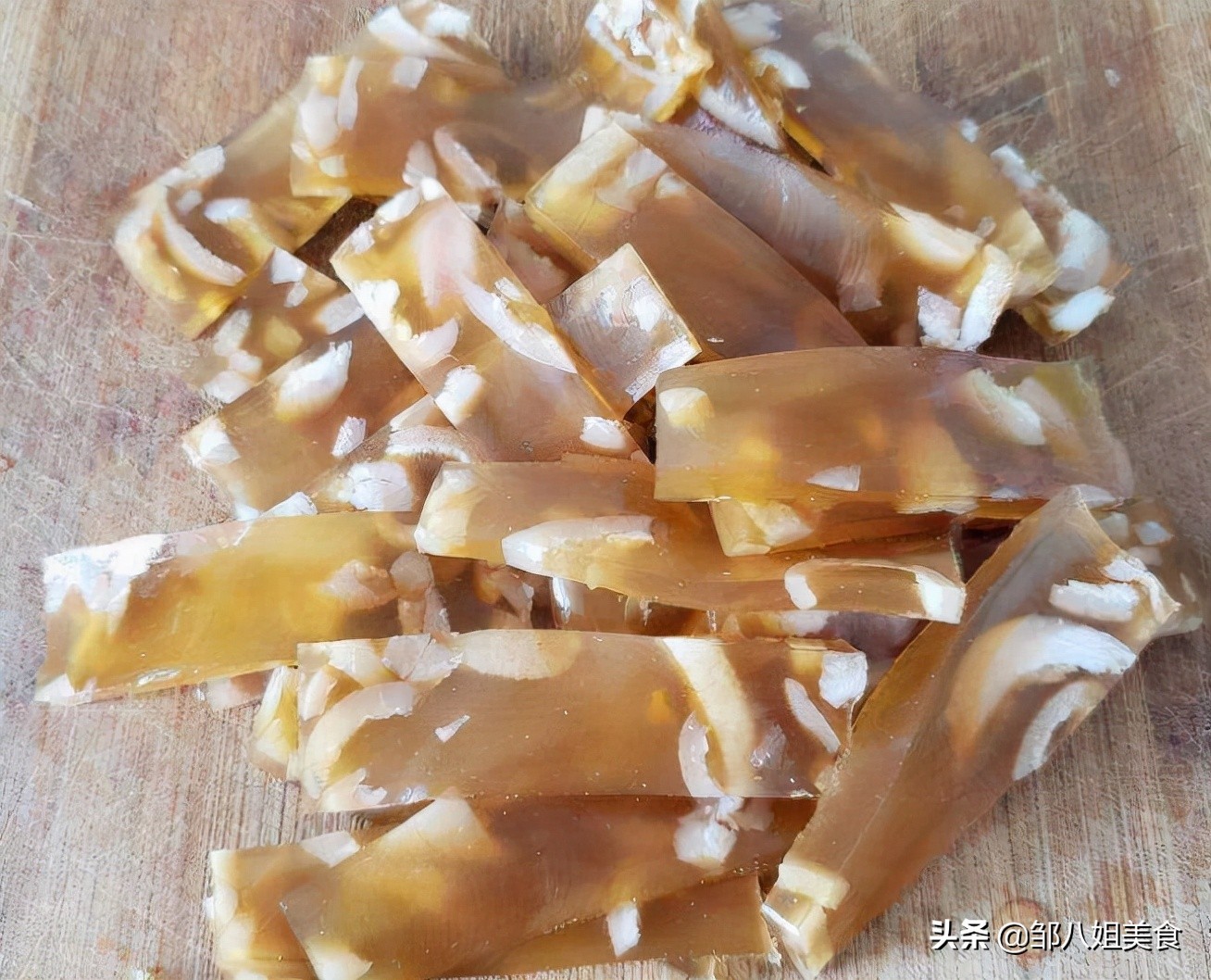

猪皮完全处理干净后我们就可以炖煮了,有高压锅尽量用,用它的话可以大大缩短时间,猪皮放进锅内,再加入几片生姜、两三节葱段、一两个八角、两三片香叶、一点点食盐、凉水,避免煮好不好处理,建议把料装起来,盖好盖子大火煮,等到上汽后继续大火,压二十分钟关火,自动下汽后揭开盖子,把生姜葱取出不要,倒进容器内静置,如果想要有色的猪皮冻,可以倒少许生抽进去,搅拌均匀倒进容器,凉下来后放冰箱冷藏,等到完全凝固后就可以脱模了。
若家里没有高压锅,那就推荐砂锅,大火煮开后再小火慢慢煮,时间比较长,一次性加够水,不要中途再加水了,一直炖煮到猪皮变得十分软糯,水变得有黏性就可以了。
记住猪皮和水的比例1:3 ,还有时间也要煮到位,时间太短没有耐心的话,也容易做不成形,做对了成形好还Q弹。

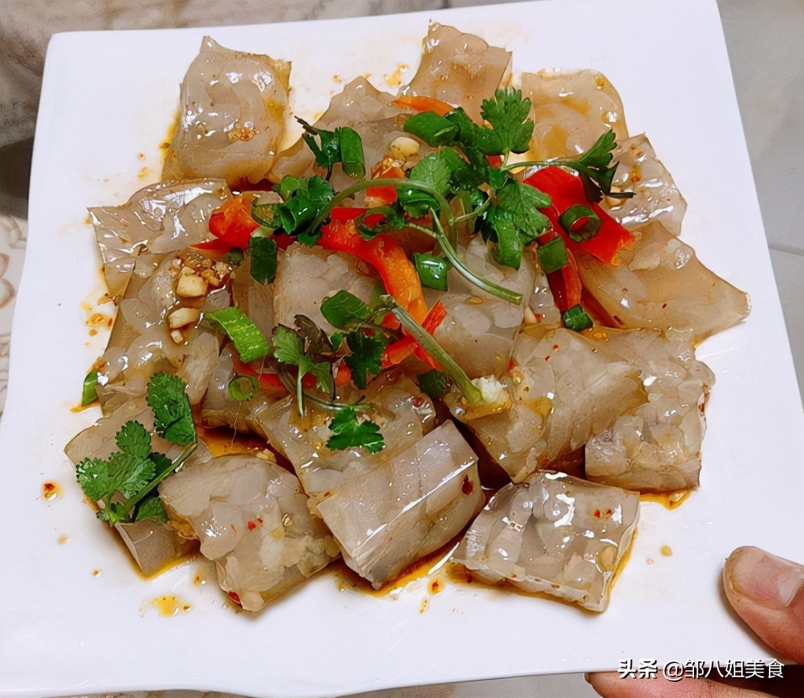

等吃的时候,把猪皮冻脱模切成小块或者片,摆盘后调一碗料汁,淋在猪皮冻上,也可以蘸着吃。
